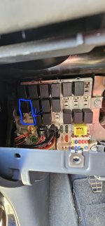

Ostatnio nabyłem mitsubishi Colta 1.3 2007 r
Stojąc w korku skoczyła mi temperatura co się okazało nie działa wentylator chłodnicy.
Podłączyłem na krótko pod akumulator działa, zajrzałem do skrzynki bezpieczników i z opisu na tabeli pokrywy bezpieczników są opisane 2 przekazniki a ja mam jeden w miejscu drugiego jest miejsce na przekaznik ale go niema i tu moje pytanie czy tak ma być czy z winny braku drugiego przekaznika wentylator nie działa?
Dodam że przy włączonej klimatyzacji wentylator też nie działa i nie chłodzi.
Jest też bezpiecznik większy sprawny.
Proszę o podpowiedzi i z góry dziękuję.
Masz jakieś zdjęcie tej skrzynki bezpieczników? Mam pod opieką takiego colta. Napisze do właściciela może podeślę foto. Włóż tam.przekazni o ile są piny wewnątrz gniazda.

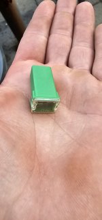

Dziękuję za radę wynowjca znaleziony, strasznie schowany

Bezpiecznik. W tym Punto co się ścigam też miałem problem z wiatrakiem. Gdzieś wkręcił się w niego sznurek. Nie było widać. Jak jechałem to.losowo gasło mi auta i za chwilę odżywało. Okazało się, że stojący wiatrak, gdy chciał się uruchomić robił taki pobór, że bodycomputer się resetował
