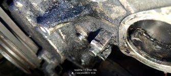

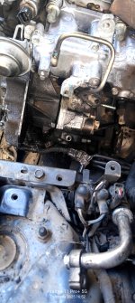

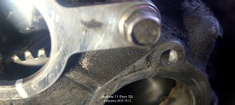

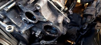

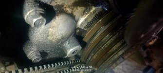

Witam mam pytanie czy do demontażu pompy wtryskowej trzeba demontować pokrywę rozrządu,czy po prostu uda się wyciągnąć bez jej demontażu układ wtryskowy Denso.

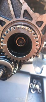

ustawiłem według znaków (...) wałki rozrządu
jesteś pewny?
tutaj na forum był wątek:
ty masz kropki na zębatkach wałków rozrządu na dole. na rysunku są u góry.
sprawdź to
