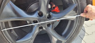

Może ktoś bedzie umiał pomóc i odszyfruje jakie opony mogą być na tej feldze...
Yacol00
14.11.2024
Może znajdzie się ktoś kto się zna na oponach.
Jaka opona jest na tej feldze?
Bo chcę zmienić ale jakoś dziwnie jest opisana...
I czy dało by radę wyższą trochę, bo ta to chyba jakaś niska? Twarda trochę.
Zawieszenie sobie już podniosłem więc wyższa by spokojnie weszła.
Jest tam napis 225+5R18 95W...
Czyli na chłopski rozum ukraińskie oznaczenia (opona jak się okazuję z ukrainy) będą podawały: 225mm szerokość opony, 5R to będzie profil opony 50%? I 18 rozmiar felgi? To 95W to pewnie indeks nośności?
Dobrze kombinuje??
Czyli mogę kupić każdą oponę 18" o szerokości 225mm? Profil mniej ważny bo zawieszenie normalne (oryginalne) zrobiłem z obniżonego. Będzie OK??
No i zagwozdka bo miarka pokazuje 19" Felgę...

Ooo dzięki, wzrok nie ten, faktycznie tam jest 4 a nie plus :)
Nie wiem jak zmierzyć prawidłowo...
Czyli faktycznie mogę kupić każdą oponę 18stkę na szerokość 225?
Jak bym kupił o profilu 50 lub 55 to będzie dobrze?

Felgi nie masz co mierzyć, na oponie R18 oznacza że to 18'ka. Co do opon to w tej chwili masz szerokość 225mm, profil 45% szerokości i wielkość felgi 18 cali. Zwiększając profil zwiększasz wielkość całego koła, a ile tam się zmieści to już w zależności od auta, nie podałeś szczegółów.

Nic nie kombinuje, chce się dowiedzieć jakie opony mam, mogę kupić.
Kupiłem samochód, Audi TT 1, z tymi niefabrycznymi felgami i letnimi oponami. Chcę kupić zimówki, nie wiem jakie.
A poprzedni właściciel jak widać po zdjęciu był miłośnikiem niskiego zawieszenia ( ja nie jestem).
Zawieszenie powróciło fabryczne, wysokie. Opony to jakieś nisko profilowe jak 45? Ja wolał bym większy profil bo wygodniej się jeździ :)
Ale nie wiem czy na tą felge można. Dlatego pytam.

na twoje felgi można założyć KAŻDĄ oponę mającą 18 cali- oznaczenia R18. a czy się zmieści w samochodzie to już zupełnie inna sprawa.
najprościej tłumacząc: opona ma kilka parametrów
- średnicę felgi- u ciebie R18
- szerokość- 225mm
- wysokość- procentowo 40% z 225mm
- nośność- indeks 95-czyli 690kg
- prędkość- indeks W- czyli 270km/h
- do tego może być kilka "drobiazgów" w stylu wzmacniana, zimowa, letnia, itd. ale nie zawracajmy sobie tym głowy :)
szkoda, że nie podałeś choćby rocznika i silnika, ale FABRYCZNE rozmiary opon dla TT'etki 1 generacji to:
- 205/55 R16
- 225/50 R16
- 225/45 R17
- 225/50 R17
- 245/40 R18
nie kombinuj bo się pozabijasz ;) jak chcesz wymienić kapcie to podjedź do jakiegoś oponiarza. niech on ci zaproponuje opony. jeżeli nie masz bladego pojęcia o co chodzi i dodatkowo widzisz "+" zamiast "4" to należy zaufać innym. bez urazy i nic osobistego.
