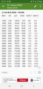

    Co moze powodowac mocno ujemne kotekty stft w czasie przyspieszania do odcinki powyzej 5000rpm , w czasie startu z dolnych partii obrotow lekko dodatnie wartosci , nieszczelnosc lub slaba pompa paliwa raczej by sie objawiala dodatnimi wartosciami o ile sie nie myle ?
    Logi robione odrazu po skasowaniu ltft na rozgrzanym silniku
    Audi a3 8p 2.0 fsi blr 150KM

    A jest lpg? Może to być lejący wtrysk lub sonda.

    Ja bym zaczął od sprawdzenia co pokazuje sonda o2, a później zrobił jakiś test(zasymulować nieszczelność) żeby ustalić czy pokazuje prawdę.
