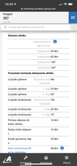

Witam poszukuje wartości momentów dokręcania najważniejszych śrub silnika w peugeot 307SW 2.0hdi RHR. Problem z silnym dymieniem autem podczas odpalania po nocy mam od kilku lat i nikt z mechaników u których było auto nie potrafił zdiagnozować ani zlokalizować usterki, więc sam rozebrałem ten silnik na cząstki. I ku mojemu zaskoczeniu i zdziwieniu okazało się że wszystkie korbowody są krzywe (tak krzywe że widać gołym okiem).
Podzielę się wszelkimi informacjami po złożeniu silnika ale do tego potrzebuje pomocy forum w postaci tabeli momentów dokręcania najważniejszych śrub. Z góry dziekuje za zainteresowanie tematem.

Trzymaj

Dzieki wielkie MWserwis za te dane. Wrzuce fotki bo sam w to nie wierzyłem.

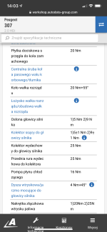

Nie widze tam wartości momentu dla dokręcenia koła pasowego na wale korbowym. Jeżeli da rade to proszę jeszcze o ten moment. Jak ktoś chciałby więcej fotek z tych krzywych korbowodów, nie ma problemu wyśle na maila.

Prosze
