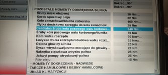

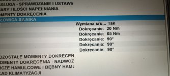

Witam. Potrzebuję się dowiedzieć jakim momentem i w jakiej kolejności należy dokręcić głowice w fiacie ducato 2.0 jtd 115km z 2014 roku. Mam uszczelke w której nie ma tej instrukcji . Druga sprawa to moment dokręcenia koła pasowego rozrządu. Jak ktoś ma takie informacje to prosiłbym o pomoc. Z góry dzięki.

Kolejności tu nie ma ale standard jak w każdym R4
Abc może być z multipli?

Wlasnie głównie kolejność mnie najbardziej interesowała. Dzięki bardzo .
