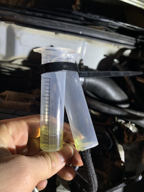

    Majstrów w okolicy jest sporo a tylko jeden dobry Najbliższy termin za 2tygodnie a ja auta potrzebuje na zaraz. Robiłem test przelewów i wyszło tak
    [​IMG]
    [​IMG]
    Wtryski 1,2 dają za duża dawkę natomiast 3,4 chyba w miarę ? Jak myślicie wystarczy wymienić 1,2 czy odrazu 1,2,3,4 ? Test trwał ok. 15/20 sekund bo już strzykawki brakowało

    1 i 2 na maszyne

    3 i 4 nie trzeba ?

    O doope potłuc taki test w 20sekund. Zrób taki przez 10 minut na różnych obrotach.

    150zl za test 4 wtryskow. Bedziesz wiedzial ktore do wymiany końcówki

    A wynik ma zbierać do wiader? Przecież na tej ilości widać, że 1 i 2 wtrysk koniecznie do sprawdzenia. Chociaż ja się nie pierdziele i dałbym wszystkie.

    Właśnie 1 i 2 wyszły bez problemu. Natomiast 3 i 4 siedzą w opór. Polałem wd pare razy i zobaczę czy pójdzie. Kumpel ma postarać się załatwić wybijak do wtrysków ale nie jest to pewne. Czy jeśli nie wyjdą 3 i 4 to wymienić narazie 1,2 ? Macie jakieś sposoby na zapieczone wtryski ?

    1.5 ahhhh to też temat rzeka... rób co sugerują koledzy i fakt połóż najlepiej dla spokojności wszystkie na stół... Tester do przelewów powiem kozak ale fakt że co miał ogarnąć to ogarnął i powinieneś wiedzieć co robić dalej...
    Wybijak do wtrysków ewentualnie powrót dwóch wtrysków i odpal to i noech pochodzi z dwie - trzy godz i zacznij na ciepłym od demontażu 3 i 4 może wtedy się uda...
