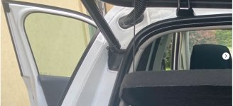

Witam, zakładam elektryczne otwieranie w Citroen C4 Spacetourer ( Picasso 2 ) 2018r krótki nie Grand i brakuje mi numeru części, mam wspornik od Granda ale nie pasuje, ma ktoś w programie i poratowałby nr tej części

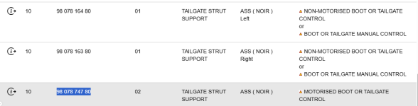

Teoretycznie dla wersji z elektrycznym siłownikiem to 98 078 747 80 i wtedy lewy i prawy są identyczne. Dla zwykłych siłowników masz symetryczne. 1785321516512.png

Na 100 % są na lewo/prawo inne, kule do wewnątrz i podstawa wyprofilowana żeby nie zamienić, dolne owszem bo to zwykły bolec z kulką wkręcany, po nr. które podałeś coś sie pojawia ale bez foty podglądowej, dałem ciała że nie kupiłem z siłownikami, ale i tak dzięki za pomoc
