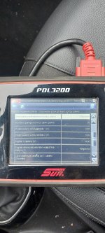

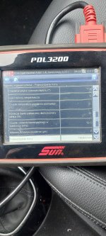

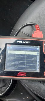

Mam problem z oplem Adam A14 xer co kilkadziesiąt kilometrów wyskakuje błąd ubogiej mieszanki p0171 zawór par paliwa szczelny, z otworu membrany na pokrywie zaworów dmucha powietrze (nie zasysa) czy to normalne? Załączam zdjęcia z testera z momentu pojawienia się usterki. Byłbym wdzięczny gdyby ktoś, z większym ode mnie doświadczeniem zobaczył co może być przyczyną błędu.
Z góry dziękuję.

Dziękuję za zainteresowanie. A napięcia na sondach nie są za niskie?

Nic nie może dmuchać, Pokrywa do wymiany, montuje maxgear i jakośc na prawdę spoko

Dziękuję. Tak właśnie zrobię. Wymienię pokrywę i mam nadzieję, że pomoże. W silniku 1,4 z turbiną jest jeszcze zaworek w kolektorze, u mnie jest silnik A14xer bez turbo czy wystarczy wymienić samą pokrywę ?

Powinno, ale nie zgodzę się z Wojtisem. Ja od siebie polecę oryginał. Dużo tych zamienników przerobiłem i albo po montażu, albo niedługim okresie użytkowania te chińczyki padały.

Zastanawiałam się nad aluminiowa z aliexpres w nich membranę podobno łatwo wymienić bez demontowania pokrywy. Oby tylko nie była krzywa i dobrze przylegała do głowicy.

Nie polecam wymiany samej membrany bo robiłem to i dalej albo ciągnęło przez ten otwór albo coś i dopiero po wymianie pokrywy było ok

Dzięki, wymienię całą pokrywę, raczej z orginału.
