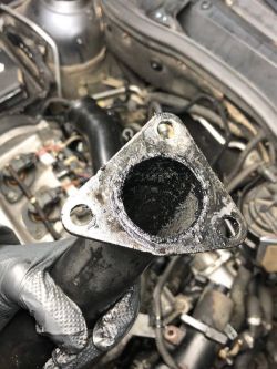

Rura od dolotu to była masakra również jak i przepustnica, co mi się udało to przeczyściłem, jednakże z grubsza przeczyściłem przepustnice a egr-a w ogóle nie, ponieważ jedna główka śrubki na przepustnicy przeskakiwała i nie udało mi się jej odkręcić więc nie wyczyszczona ani ona ani egr.

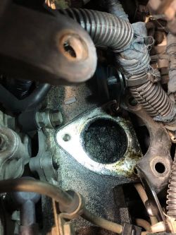

W kolektorze dolotowym katastrofa również, palec ledwo wchodził do środka tyle jest w nim nagaru twardego trudny do zeskrobania, a to nic by mi nie dało, bo głębiej pewnie identyczna sytuacja. Załączam zdjęcia.
KOLEKTOR DOLOTOWY:
RURA DOLOTU PRZED:
RURA DOLOTU PO:
KOLEKTOR DOLOTOWY:
RURA DOLOTU PRZED:
RURA DOLOTU PO:
