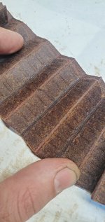

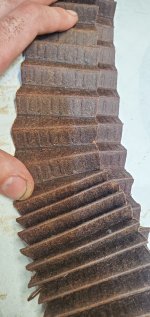

Chlopaki mam pytanie
jak czesto zagladacie do filtra oleju podczas wymiany oleju ? czesto znajdujecie tam jakies opilki? Napewno zawsze cos sie trafi, ale powiedzmy jaka jest tolerancja w nowszych silnikach BMW z Waszego doswiadczenia na dzien dzisiejszy?
Co myslicie o tych opilkach we filtrze? z czego te opilki moga byc? panewy czy cos innego?
Brokatu w oleju nie bylo, opilki raczej nie mialy tendencji przywierania do magnesu
Na ten moment ze silnikiem wszystko ok a jedynie ta ilosc opilkow jest zastanawiaja 20220518_111518.jpg

Czy widok opilkow we filtrze to teraz standart czy jednak juz zdecydowanie "czerwona lampka"
Z mojego doświadczenia opiłki w silnikach benzynowych serii N to raczej pierwszy sygnał do działania. Nie wróży to nic dobrego w dłuższej perspektywie. W slinikach serii N z bezpośrednim wtryskiem i z elektryczną regulacją ciśnienia oleju, w Ista masz specjalną procedurę sprawdzenia wydajności układu smarowania. Po tym możesz wyciągnąć jakiekolwiek wnioski czy układ smarowania jest wydajny czy są już zbyt duże luzy.

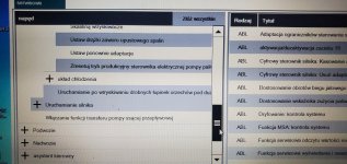

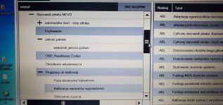

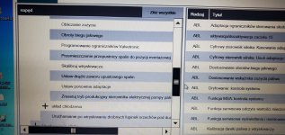

Czy moglbys napisac gdzie odnajde ta procedure w ISTA? Jesli dysponujesz jakims screenem to jak mozesz to zamiesc a jak nie dasz rady to trudno bede lecial po procedurach to moze odnajde :)
xxxprzemo
27.09.2016
Krakow
Niestety nie odnalazlem tej funkcji o ktorej pisales dotyczacej sprawdzenia wydajnosci ukladu smarowania...
Swiadczy to o tym ze albo sterownik tego nie obsluguje albo mam stara wersje ista. Od ktorej wersji isty ta funkcja sie pojawila?
