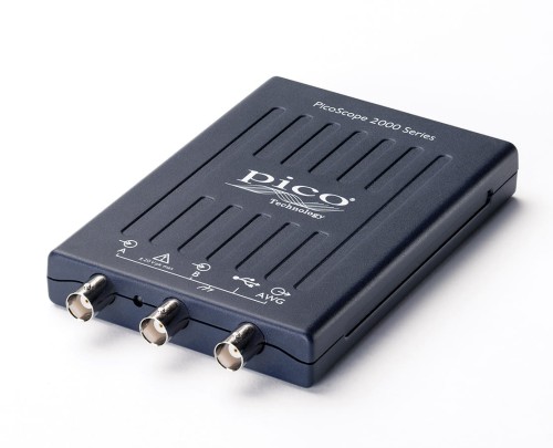

Bieda, dużo tym nie zrobisz choć podejrzysz rozrząd gdzie potrzeba 5 kanałów. Chcesz coś porządnego to składaj na pico. Najtańszy 4 kanałowy to około 2.5 tysia plus kable i tłumiki i wyjdzie 3 koła. Gdzie i tak to mocne naginanie i nie soft automotive który trzeba ręcznie sobie poustawiać.
Na początek weź sobie to:

Interpretacji przebiegów nie ma w żadnej bazie ,co najwyżej jak piszesz baza użytkowników, to samo dotyczy przebiegów synchro rozrządów . Jest stronka ale ile to wiarygodne? Są takie co pasują niby. Pico ma chyba najwięcej możliwości "rozbicia " przebiegu i analizy ale jest strasznie nie mobilny ,przywiązany do stałego miejsca.
