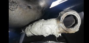

    Jestem w trasie i w Niemczech w magdeburgu pękł mi przewód olejowy do turbo. Macie jakiś pomysł jak to doraźnie zrobić? Miałem do klejenia wydechow i żywica z siatka w aucie. Próbowałem tym. Ale leci nadal..
    Najlepiej wymienić na jakiś elastyczny przewód ale jakoś trzeba dojechać

    Pospawać lub wymienić. Przewód zasilający. Żartów nie ma. Zajedziesz turbo albo silnik.

    według mnie doraznie to tylko spróbować pospawać ... przewodu gumowego i tak nie naciągniesz.... a w domu wymiana przewodu, bo koszt turbiny lub silnika jak wywali cały olej na pewno większy.

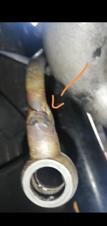

    On już był spawany. ... jakiś miesiąc temu... a pewnie to samo było mówione w warsztacie tylko że na nowy dwieście złete trza dac . A tu widzę tylko oszczędności. Dobrze że net w UE nie taki drogi.. ....

    Ulamac do końca i przewod elastyczny na opaski docelowo.

    jest po stożku i może się zsunąć, a wtedy jakby ktoś tętnice podciął silnikowi.[​IMG]
    lepiej odciąć i kupić przelotkę o takim rozmiarze i wtedy założyć gumowy, zbrojony przewód.

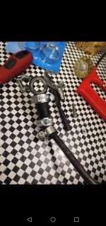

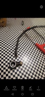

    Zrobiłem i działa. 300km przejechałem i jest okej. Do domu jeszcze z 2000km bo to kamper więc zwiedzamy.
    Pożyczyłem 10cm węża z przewodu powrotu chłodzenia do zbiorniczka wyrównać ego. Pasował idealnie i poddał się ładnie na większą średnicę przy oczku.

    i o to chodzi! trzeba kombinować w trasie.
    i mówię to bez aroni :)
  1. przewód olejowy zbrojony z oczkiem
