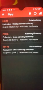

Witam, od dłuższego czasu próbuje znaleźć w czym problem, raz na tydzień może dwa razy w tygodniu, zapala Mi się check, powiedzmy że po jednym dniu przy którymś odpaleniu Check sam znika... przeważnie na postoju, choć ostatnio zauważyłem gdy ruszałem z jedynki było takie delikatne szarpnięcie i check się pojawił P0172 zbyt bogata mieszanka paliwa, sprawdzając błąd sprawdziłem parametry sobie i to przykuło moją uwagę bo dawało po oczach, Astra J 1.4T 20211217_224544.jpg 20211217_224512.jpg

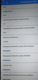

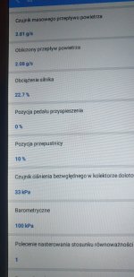

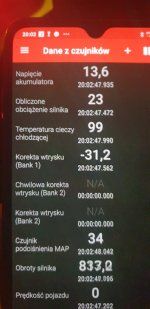

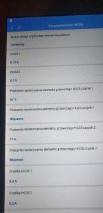

Wczoraj udało Mi się podpiąć komputer i takie parametry można coś z tego wnioskować? co dziwne pozycja przepustnicy dobrze pracuje.
