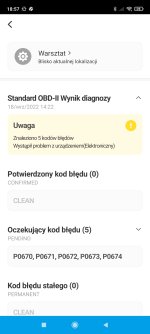

Witam tak jak w temacie posiadam passata b6 2.0 diesel 140 km . 2006 r dziś rano passat mnie zawiódł po włożeniu pilota do stacyjki normalnie auto się zachowywało lecz gdy próbowałem odpalić nagle nic cisza ... Na OBD 2 wyskoczyły mi następujące błędy PO670.PO671.PO672.PO673.PO674. z góry bym podziękował jakby ktoś mi dał wskazówkę co może być nie tak .

P0670 usterka w obwodzie modułu świec żarowych. A reszta błędów to błędy świec sprawdź sterownik świec bo albo sterownik siad albo masz problem z instalacją.
Masz błędy sterownika świec i nie odpala ci samochód. Moim zdaniem masz problem z instalacją trzeba by sprawdzić czy na rozruszniku w ogóle jest prąd bo może bezpiecznik jakiś spalony.

Nie sugerujcie się błędami z czytnika który nawet nie tłumaczy kodów. Cholera wie czy to jest wszystko i czy w ogóle poprawne.
Diagnoza konkretnym sprzętem potrzebna.
