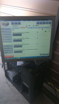

Witam. Mam problem z Peugeotem 307 1.4 8V mianowicie mam błedy p0170, p0172 (mieszanka za bogata)
zrobiłem test sond lambda na rozgrzanym silniku powyzej 90 stopni, oraz na obrotach 3tys. Wygląda na to ze sondy pracują prawidłowo, ale Proszę kogoś kto zna sie na rzeczy niech zerknie na poniższe screeny. Czy jest taka możliwosc ze przyczyną tych błędów jest przepływomierz ?

A co tutaj testować.. korekta krótka na 25% - brak paliwa , nie ma prawa jechać. Sprawdź szczelność dolotu

Dodam że to gaz / benzyna. Po tych błędach zauważalnie więcej pali.. W najbliższym czasie sprawdzę szczelność dolotu.

miałem tak przy wydmuchanej uszczelce pod przepustnicą... ogólnie jak kolega wyżej -dolot do kontroli..
