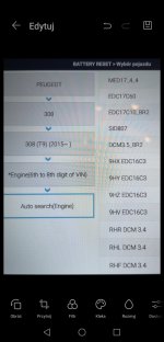

W zał scr sterowników jak masz któryś z nich zapraszam do mnie bez online
Na drugim scr są jeszcze 2 stery
