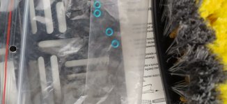

Czy te oringi sa oryginalne? Powinna chyba byc naklejka z marka samochodu? uszczelki.jpg

A Ty chcesz kupić i za szybę wstawić;) czy jesteś pewien ich zamienności, bo na moje, to one nie są w pełni zamienne, wszystkie między sobą, nie mówiąc już o tym, że nie wiadomo, jaki Ty masz numer oryginału i czy którykolwiek będzie pasował do Twojego auta.
A jeśli chcesz kupić, żeby kupić, to możesz wziąć co kolwiek, nie ma znaczenia, regenerowane to jest zawsze loteria.
Opis aukcji żenujący, bez zająknięcia się o jakiejkolwiek gwarancji, potrzebujesz więcej zachęty;)?
