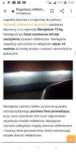

Z tego co kojarzę to takie naklejki sprawiają że światła świecą symetrycznie, faktycznie nie oślepiają kierowców pojazdów nadjeżdżających z naprzeciwka ale też nie doświetlają prawej strony drogi (pobocza) zgodnie z obowiązującymi przepisami światła powinny dawać kształt światła asymetryczny taki jak ten

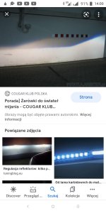

A twoje naklejki dadzą mniej więcej taki efekt
