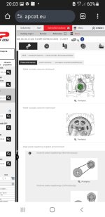

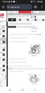

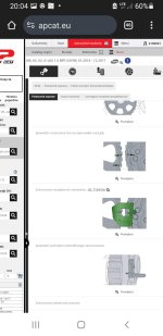

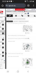

Dobra, aktywowalem demo programu, wrzuce foty w wolnej chwili dla potomności
Mate071
29.10.2017
16
Wrocław
Luzować koła niestety potrzeba ;)
