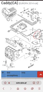

Edit: po głębokiej analizie, doszedłem do wniosku, że były zamienione wężyki na zaworku N18 zaznaczonym w kółku (chyba tak się nazywa). Teraz samochód wydaje się pracować poprawnie. Wiem, gdzie oddawałem samochód na serwis i kto to źle podłączył, jednak pytanie mam inne: czy taka zamiana wężyków podciśnienia powodowała, że egr pracował w odwrotną stronę rzn otwierał się podczas dodawania gazu a zamykał przy spokojnej jeździe?

Już wiem dlaczego mechanik to zamienił. Samochód wyrzucił błąd. Na wykresie wartość EGR sterowanie, wartość wymagana i rzeczywista w stosunku do czerwonej lini obrotów silnika. Wydaje się pracować poprawnie, wszystkie 3 wartości .
