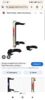

Witam serdecznie mam problem z wymianą sprężyn w amortyzatorach EDC (adaptacyjne) w BMW seria 2 F45 2015 a problem polega na tym że nawet jak ściągnę sprężyny na maksa ( łapy ściągacza się już połączą) to i tak nie mogę górnego łożyska przykręcić bo tłoczysko amortyzatora jest za nisko i nie można go wyciągnąć ręcznie bo stawia opór i wraca z powrotem.
