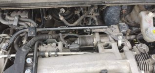

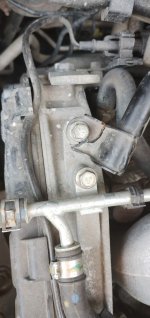

Hej mam problem dziś podczas jazdy usłyszałem stukanie i wibracje znalazłem winowajcę oto ten element i pytanie czy da się to wymienić jak on się nazywa przyznam że jestem zielony w tych sprawach czy auto może jeździć bez tej czesci auto to Fiat Sedici 4x4 2008 rok 1.9jtd

Było to spawane przez poprzedniego właściciela ale ogólnie ta część się kruszy sama z siebie więc raczej tutaj już wchodzi tylko wymiana w grę pytanie tylko jak ta część się nazywa . Czy bezpiecznie będzie bez niej jeździć i jaką funkcję pełni w tym aucie prosiłbym panowie o pomoc

jak jest tak słaba w newralgicznych miejscach- mocowanie pod śrubę to należy przyspawać kawałek płaskownika zamiast blaszki. a później ładnie oszlifować i nawiercić.. nawet jak kupisz nowe to też pęknie. czasami trzeba poprawić fabrykę.
kolejna sprawa: na spawane toto nie wygląda
i czy bezpiecznie bez tego czegoś jeździć? przyjrzyj się dokładnie do czego służy. czy przepływa tam jakiś płyn? może olej? a może są tam podpięte jakieś wtyczki? :) a może jest zamontowana tylko osłona na silniku? odpowiedz sobie sam :)
