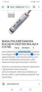

    Co sądzicie o tym przytopic lutownicza i taka jak pisałeś później ta masa?

    ..to jest jedna z metod usunięcia tej usterki ..
