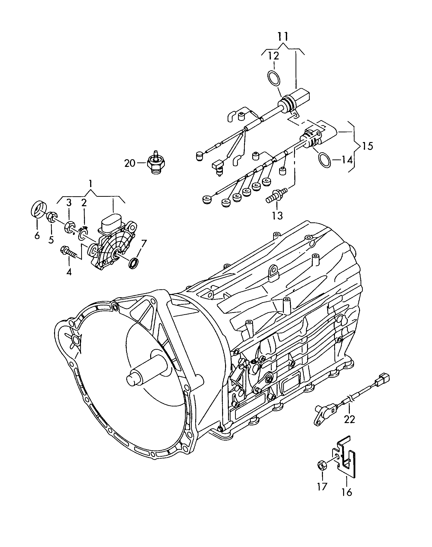

Witam mam panowie pytanie o czujnik. Zarejestrowane usterki 17105 Permanentny Czujnik predkosci obrotowej przekladni nieprawidlowy sygnal jest to przy VW Model: Touareg I Rocznik: 2006 // skrzynia o oznaczeniu HZX a pytanie brzmi czy ktoś miał styczność z tą skrzynią ponieważ na wszelkich schematach ów czujnik jest na zewnątrz przykręcony śrubą M6 z kablem nr 22 a w mojej nic takiego nie ma // czyli gdzie morze być // a jeszcze czujnik ma oznaczenie G195 Morze ktoś podpowie gdzie go szukać
Romuald-f
6.05.2016
791
54
Masz skrzynię TR60SN (oznaczenie Vw-Audi - 09D). Czujnik mieści się w korpusie skrzyni biegów schowany za płytą sterującą, jak na rysunku.

Dzięki jak nie wiem co w takim razie biorę się za robotę
