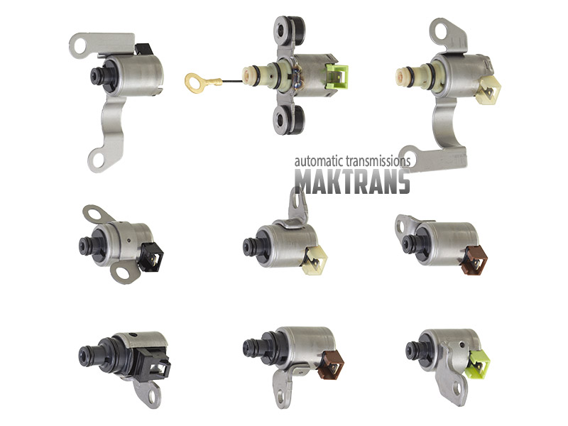

Witajcie, mam skrzynię JP JC7 09B 321 105 GPG mam problem skrzynia nie przełącza z 2 na 3 bieg, zawiesza się, obroty wzrastają na czerwone ple, po przekroczenia 40kmh przerzuca na 4bieg i później na 5 bez problemu. Jak się rozgrzeje olej wszystko wraca do normy. błędy p0732,p0733. Czy to zawory? jak tak to które? n281? n92? n283? czy mechatronika jest taka sama w 09A i 09B?

Elektrozawór N88. Skrzynia JF506E nie ma jeszcze mechatroniki (komputer sterujący pracą skrzyni jest poza skrzynią). Blok zaworowy jest ten sam.

dziękuję za odpowiedź, zawór zamówiłem w servisie tydzień czekania 450zł bez możliwości zwrotu. Napiszę jak przyjdzie i wymienię. Jakiś czas temu zamówilem z chin cały zestaw ale przyszły inne i oddałem a w opisie było że 09A vw a przyszły jakieś inne, czy są różnice miedzy 09A i 09B w wariantach np. alhambra, vw sharan?

Nie ma różnicy w elektrozaworach między 09A i 09B. Są inne w Fordzie i Mazdzie.
