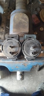

Ta mała turbawka jest na tzw. wastegate (bramka) natomiast te większe od wyższych mocy na zmiennej geometrii (geo w skrócie) i zawory sterujące owe turbiny się różnią ale w gruncie rzeczy to bardziej chodzi o elektronike więc nic nie powinno kolidować. Gdybyś zmienił sterownik silnika na większej mocy to wtedy sterownik generował by błędy i przechodził w tryb awaryjny ale w tym przypadku raczej nic nie powinno się dziać, tak sądze, nigdy takiego eksperymenta nie uczyniłem więc to tylko moje przypuszczenia.

Zawory sterujace turbinami sa takie same bo walczyłem z tym wczoraj w 2.2 silniku.

Nic nie porównuj, zakładaj i w droge. Tylko ten zawór turbo przełóż i immo z za licznika, oczywiście z kluczykiem.
Z wyglądu tak ale sprawdz numery. Jedną cyferką się różnią. I ten od małej 80konnej jednostki ma czarną gume co sie ją osadza na blache pod filtrem a inne mają niebieską. Zamienisz i będziesz miał błędy. Ale co ja tam wiem, ty tu jesteś zweryfikowany.
No jest jeszcze kwestia kodowania wariantowego, silniki miały czasem inny osprzęt typu zawór odcięcia sekcji pompy i niskiego ciśnienia, no i jeszcze abs/esp, może po zamontowaniu innego sterownika zapalić się kontrolka EDC, to już tylko stardiagnosis ogarnie.
