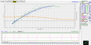

    Witam, kupiłem auto z instalacją stag 300-6 ISA2. Przy większym obciązeniu wyrzuca na benzynę, jesli daje gaz powoli to granica obrotów się zwiększa a jak dam gwałtownie do spodu pedał to wyrzuca przed 3 tyś obr. Wymieniłem filtry lpg oraz posiadam screen shot z programu od lpg. Do 3 tyś auto jedzie fajnie, powyżej przerzuca na PB. W załączniku plik, pozdrawiam

    Sprawdź podczas jazdy przy pełnym bucie jak zachowuje się ciśnienie reduktora. Albo parownik nie trzyma ciśnienia bądź masz badziewny filtr fazy ciekłej lub lotnej (sprawdź kierunek przepływu). Zerknij na przewód zasilający z butli to zaworu czy nie zagięty.

    Tam jest reduktor nie parownik. Podlacz komputer i tak jak pisze dimitriew sprawdz cisnienie. Czy to sie stało czy to bylo?
    Ze skrenu wyglada na niskie cisnienie bo jakos czasy wtrysku lpg takie dlugie. Te czasy zaraz wysypia ci mape benzynowa

    Witam, problemem był reduktor zavoli zeta s. Po rozebrani był cały zasyfiony, został oczyszczony oraz usunięte parę sprezynek. Spadek ciśnienia gazu jest teraz na poziomie 0.1bara. Dziękuję za pomoc
