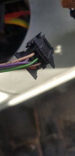

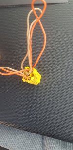

a masz może jakiś schemat albo cos ? u mnie z pod pilota idzie 6 przewodów do kostki ktora nie jest nigdzie podpieta i z tej kostki wychodza 3 przewody do zółtej kostki 2 pomaranczowe i jeden szary i sa zrobione mostki

tutaj cała komunikacja odbywa się po can. potrzebujesz czegoś takiego:
sprawdź dokładnie na stronie producenta czy to do twojego samochodu.
4847
1530
Nie wiem co chcesz przelutowywać.
Ale pamiętaj, że u ciebie orginalne radio dostaje informacje cyfrowo, używając CAN.
A chiński android oczekuje sygnału analogowego- zmiennej oporności.
Może i radio ma kabelki podpisane jako Can + i can -. Ale ososbiscie bałbym sie to podłączać do magistrali. I znam przypadki, że były problemy po podłączeniu bo radio tak siało zakłóceniami, że reszta sterowników nie mogła się dogadać.

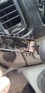

dodam jeszcze srodek manetki

dlaczego chcesz wyważać otwarte drzwi?
podesłałem ci linka czego potrzebujesz.

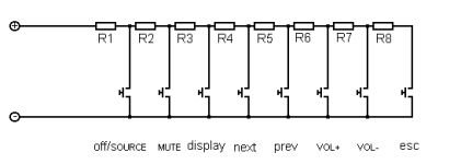

ale jeżeli bardzo chcesz to proszę. musisz przerobić kompletnie manetkę, tak żeby każdy przycisk miał inną oporność. później pociągnąć kabelki do radia, przyuczyć i gotowe.
tutaj PRZYKŁADOWY schemat
