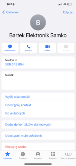

Macie może kogoś sprawdzonego do naprawy sterownika?
Komornik
2.02.2014
1548
430
Jest problem z dostępnością tych komputerów
