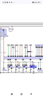

Mam problem z yarisem jak wyzej (9VNKKL98360A241128) wypada zapłon na cylindrze nr4, czasami od razu po odpaleniu czasami w trakcie jazdy, kompresja jest, swiece nowe, cewka też wiadomo. Wyglada jak by gubila zasilanie bo jak poszturalismy instalacja to juz wogole ja odcieło. Ma ktos jakis schemat, albo jakie kolory kabli sprawdzic bo wygrzebalem kawalek instalacji i czerwony z dwoam szarymi zamienia sie na 3 kolorowe jprd, ktos juz grzebał w tym samochodzie.

T24 to czwarta cewka
