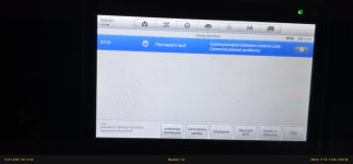

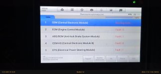

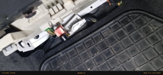

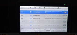

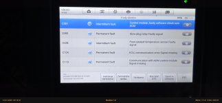

Witam wczoraj przyciągnęli do mnie Volvo V50 2.0D 136km chłopak mówi że gwałtownie zahamował i pozapalały się różne kontrolki,auto straciło moc,gasił odpalał nie pomagało, przejechał jeszcze 30km po czym zaczął szarpać i zgasł.
Podpiąłem akumulator auto odpaliło.
Ale wycieraczki same chodzą
Barak kierunków
Kupa błędów w sterownikach. Może ktoś przerabiał temat i coś podpowie

przerabialem temat modol pod schowkiem kierownicy wyjac i odkrecic pokrywe i sprawdzic czy wilgoci nie ma
