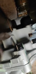

Po dzisiejszych dokładnych oględzinach znalazłem przyczynę. Jest nią przeciwwaga wału uderzająca w śrubę nowej pompy oleju. Mają wyższe łebki, pompa febi. Messenger_creation_71f2f78a-d712-489d-a5fe-d97f71d307af.jpg Messenger_creation_1a1b9af1-0685-4746-89ab-8c242dceb910.jpeg
