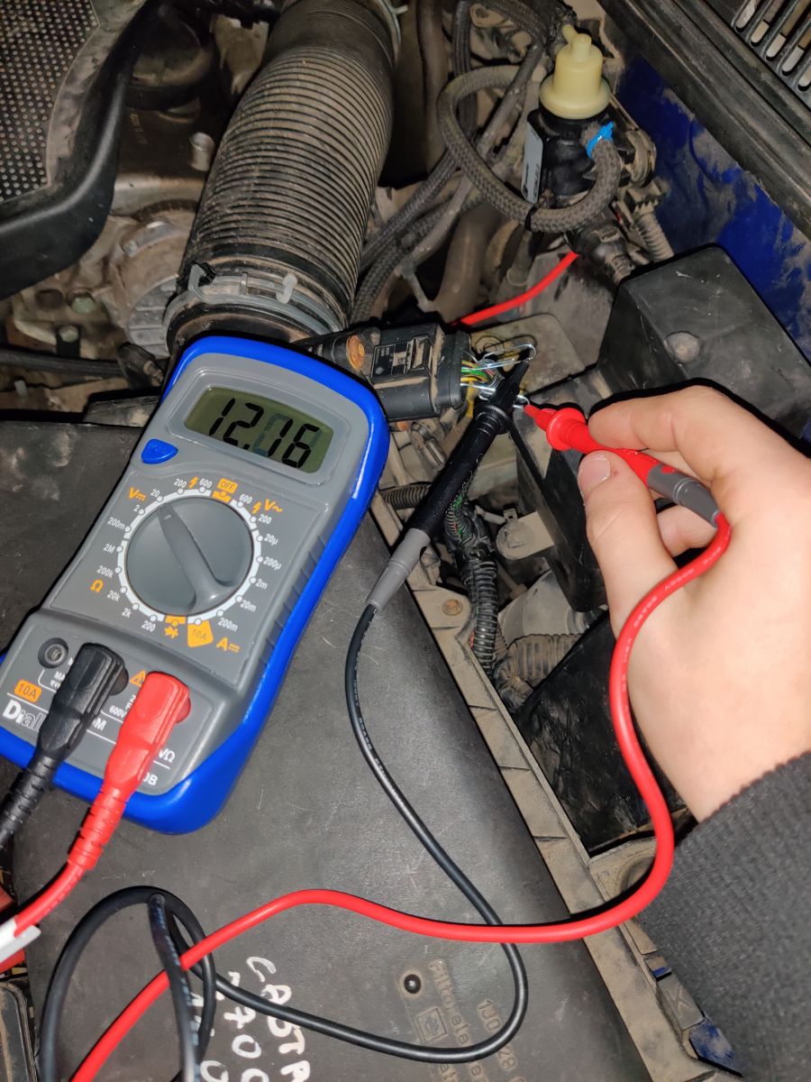

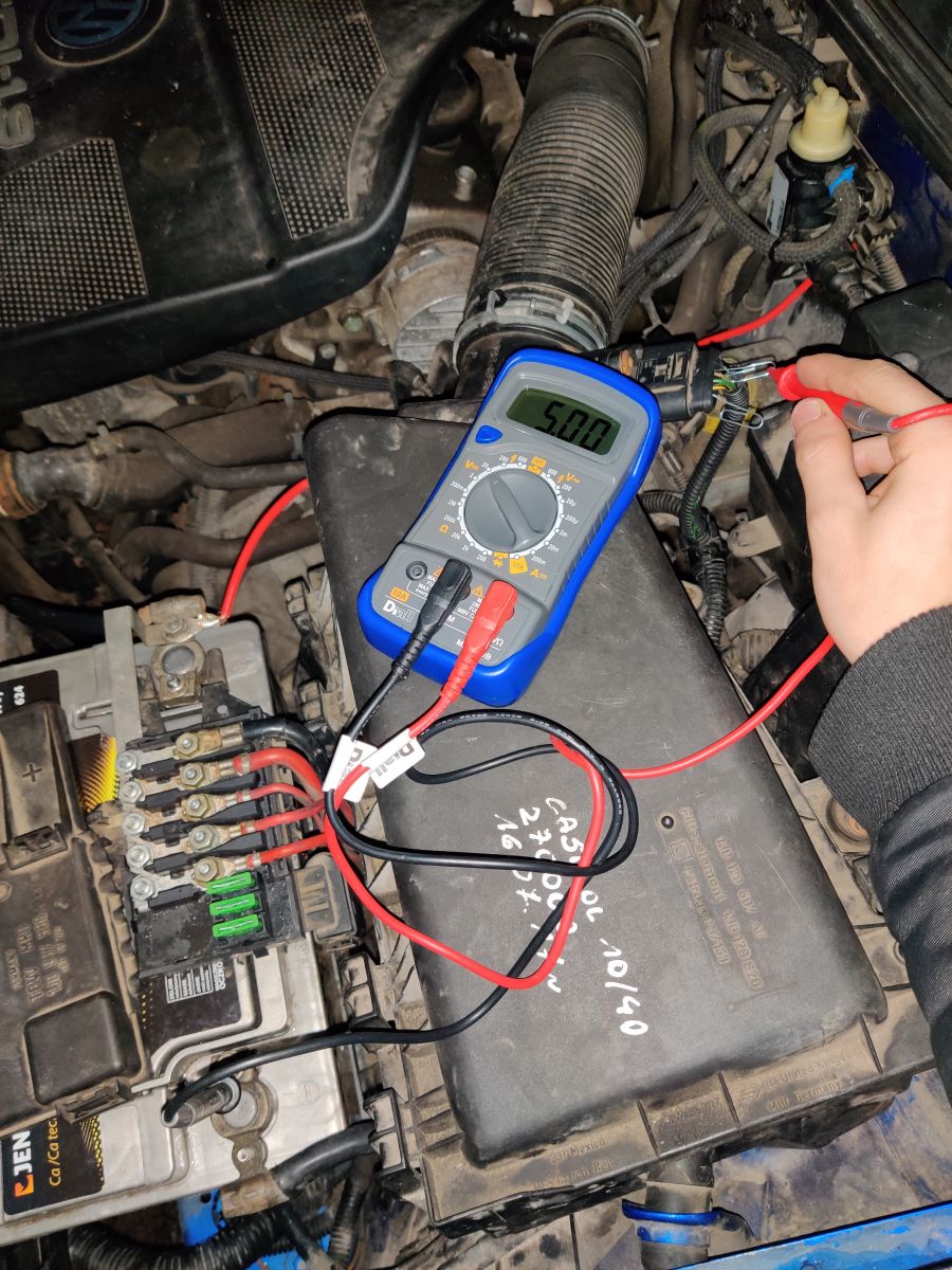

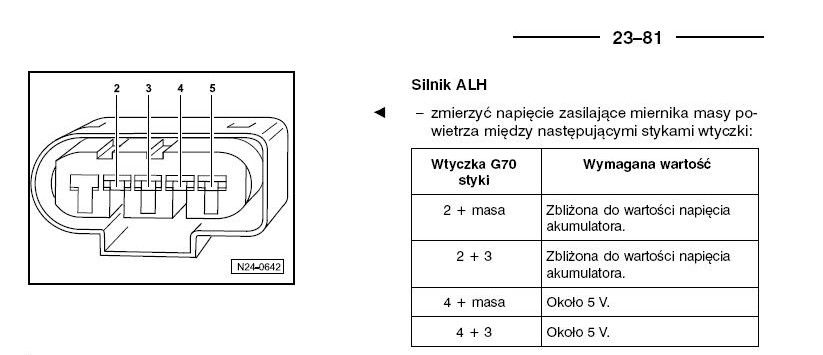

sprawdziłem przepływomierz według schematu poniżej na odłączonym oraz podłączonym wartości są takie jakie powinny ze schematu.
Schemat:
Akumulator:
2+Masa:
2+3:
4+masa:
4+3:
5234
1709
nie sprawdziłeś przepływomierza :) sprawdziłeś tylko część. ale niech ci będzie :)
następna sprawa: co z kabelkologią? czy wszystkie przewody mają przejście?
