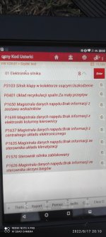

Witam, pacjent VW Touareg 2.0 po wymianie akumulatora, dwa razy odpalił i natychmiast zgaś, i już w ogóle nie reaguje na klucz, podłączyłem diagnostykę i taki mam błąd, patrzyłem bieżące parametry to tam gdzie immobiliser to jest zablokowany, chce spróbować zakodować kłuć, czy to pomoże? Bo myślę że usterka jest w sterowniku silnika, proszę o poradę gdzie trzeba kopać? Diagnostyka nie widzi inni sterowniki.

A nie podłączyłeś go odwrotnie ? Posprawdzaj kable na klemie plusowej i bezpieczniki koło akumulatora, kodowanie klucza nic nie da, wykasuj błędy, pomierz napięcia

Masz błąd komunikacji wszystkiego ze wszystkim w instalacji can, warto na początek odłączyć radio i spróbować skasować błędy

Odłączyłem radio ale to nic nie dało błędy nie da rady skasować, po instalacji can mało wiem to będę szukał dobrego elektryka, ale najpierw chce sterownik dać na sprawdzenie, bo dziwnie to wygląda sterownik silnika nic nie pozwala.
