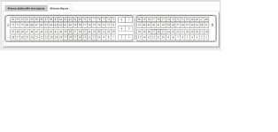

Witam jak w temacie w czasie jazdy zaczyna mruga kontrolka świec żarowych i włączają się wentylatory po podpięciu pod kompa wyskakuje błąd czujnika temperatury płynu chłodzącego po zmianie czujnika na nowy bez zmian podczas jazdy testowej z podpiętym kompem po nierównościach temperatura nagle spada do -40 i spowrotem wraca do własciwej temperatury po kilku takich spadkach wywala błąd i zaczyna mrugać spirala swiec podejrzewam problem z wiązką czujnika temperatury posiada ktos pinologie sterownika silnika transportera t5 2.0 tdi cr kod silnika to CAAB z góry dziekuje
