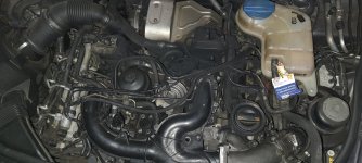

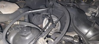

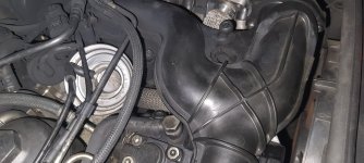

Hej. Mam problem w swojej a6 c6 2.7 tdi 180 km 2006r. Z okolic egr , pompy i kolektora ssącego czy jakoś tak w tych granicach wydobywa się dym (spaliny) podczas gazowania. Myslalam ze to zawor egr więc go wczoraj wymienilam ale dalej to samo. Do tego dochodzą jakiś dziwne dźwięki nie wiem jak mam to opisać ale tak mniej wiecej jak cmokanie... tak jakby nie miało siły zaciągnąć tego grzybka z egr-u jak odłączyłam wężyk og egr-u cmokanie ucichoo. Koledzy gdzie szukać przyczyny. Pozdrawiam

- do sprawdzenia gdzie lecą spaliny zawsze proszę o pomoc drugą osobę, zatykam rurę wydechową i wtedy widać gdzie leci dym
- EGR na początek sprawdziłbym membranę gumową, trzeba zdjąć wężyk, który do niego dochodzi i zaciągnąć powietrze, wytworzyć podciśnienie w tym wężyku, jeśli jest cała nie dziurawa to EGR pozostanie otwarty do momentu odetkania wężyka :) podciśnienie możesz wytworzyć na przykład dużą strzykawką albo wziąć z silnika

Egr wymieniany był 2 dni temu choc okazało się że stary byl dobry. Cmokanie nie ustalo tak jak i spaliny dalej sie ulatniaja a jak nazywa się ta część do której jest przykręcony czarny plastikowy kolektor ? Bo może to jest przyczyna kopcenia

standart w tych silnikach,prosze sie przyjzec dobrze.Jest tam taka dzwigienka /jakas klapka,nie potrafie teraz powiedziec dokladnie od czego i z nich sie wydobywaja spaliny bo robi sie owalny otwor na elemencie w ktorym jest osadzona oska z tego sie dymi.Kwestia zeby ktos przygazował a druga osoba zobaczy i zlokalizuje w kilka sekund

Tam jest tyle sadzy, Choby ktoś łopata sypnął. Ja obstawiam zapchany DPF i spaliny lecą wszędzie
Ps napisz skąd jesteś może masz.kogos z forum za miedzą. Podskoczy i Ci wsadzi. Tzn wsadzi wtyczkę od komputera do auta
