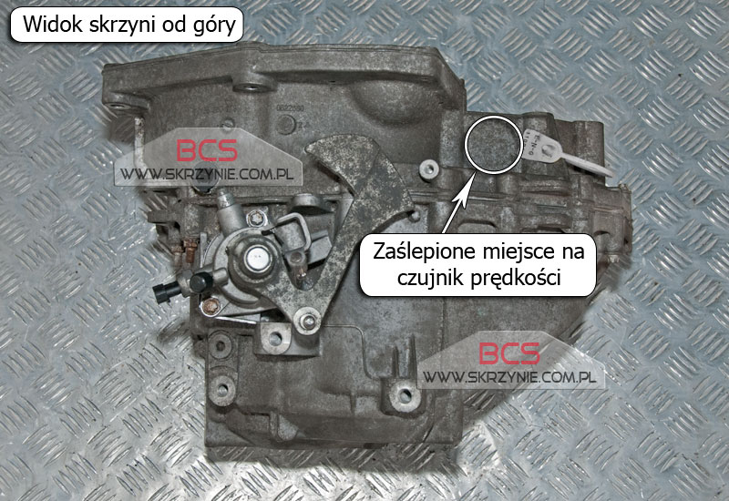

    Właśnie impulsatora nie mogliśmy znaleźć, od przodu jedynie chyba czujnik wstecznego bo dwupinowa kostka. Z której strony jeśli jest powinien być impulsator?
  4. pawel2406
    9-08 18
    2 619
    1 195
    łódź
    [​IMG]
    chyba ze jest tak;)
    [​IMG]

    Super, dziękuję Ci bardzo :)
