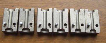

    Witam.
    Ja mam przyrząd do zarabiania przewodów miedzianych i stalowych.
    Pozdrawiam.

    Jakiej firmy jest ten sprzęt i jaki jest orientacyjny koszt? To raczej sprzęt ze starych dobrych czasów?

    Kilka lat temu kupiłem w IC za czterysta z czymś.

    Kupiłem ten przyrząd bym nie musiał wymieniać całego przewodu hamulcowego, gdy potrzeba wymienić tylko zniszczony kawałek. Po odcięciu zniszczonego kawałka, tym przyrządem zarabiam pod samochodem pozostały w dobrym stanie stalowy przewód hamulcowy i łączę go z wymienionym przewodem miedzianym.

    Jak wygląda w nim uchwyt do mocowania przewodu?

    Mi wpracy rownież kupili identyczny sprzęt taki jak używa pan Jacek,daje on rade mocny solidny ze stalówkami sobie radzi bez probelmu w domu zaś używam Yato na stalówki za słaby:)

    Panie Jacku czy ten zestaw zrobi "grzybek" na przewodzie stalowym czy jedynie "lejek"?
