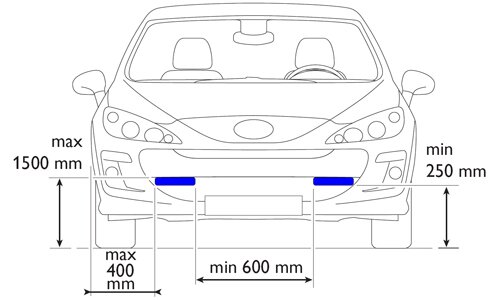

ja wiem tylko, bo kiedyś mówił to jeden gość , który podbija dowody na stacji kontroli, że światła do jazdy dziennej powinny być zawieszone "proporcjonalnie" w każdym samochodzie do tego schematu

aaaaa, to ciekawie by wyglądało, ale szczerze to nie wiem, bo wiem tylko tyle co wspomniałem wcześniej. Może poszukaj coś w Internecie, albo popytaj jakiegoś diagnosty, który przeglądy podbija
