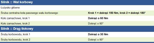

Dziękuję, jednak producent przewiduje:
Silnik 1.2 TSI CBZ (CBZA, CBZB) należy do serii EA111 i posiada 8-zaworową głowicę oraz pasek rozrządu. Oto momenty dokręcania dla panewek wału korbowego i stopek korbowodu:
Moment dokręcania panewek wału korbowego (główne śruby)
30 Nm + 90° (kątowy)
Moment dokręcania stopek korbowodu
20 Nm + 90° (kątowy)
Ważne:
Śruby są rozciągliwe i powinny być wymienione na nowe podczas montażu.
Dokręcanie należy wykonywać stopniowo i w odpowiedniej kolejności (od środka na zewnątrz dla wału korbowego).

Dane co ci podawałem były z HGS. Gdzie znalazłeś informacje ? Jak widać w zależności od źródła różne informacje....
Tomekr17
13.05.2017
26
Wlasna
Na telegramie mi gość ogarnął, ale z kąd trudno powiedzieć
W przyszłym tygodniu ogarnę Alldate i zweryfikuje
