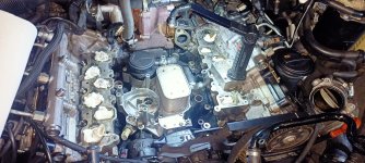

3.0 TDI CASA 08r wyciek płynu chłodniczego miedzy głowicami. Auto to VW Touareg , lał sie i olej i płyn , rozebrałem , pomyłem złożyłem na ori częściach i dalej się leje ale tylko płyn. Wymieniłem wszystkie o ringi i uszczelke metalowa (kupione w aso). Mam taki plan aby zdjąć kolektor ssący (będzie cokolwiek widać) i dać ciśnienie do układu chłodzenia , myślę o ok. 1bar. Czy to wystarczy aby wyciek się pokazał? A może jakiś inny patent?

Przejechałem ok. 1500km i w zbiorniczku wyrównawczym ubyło ok. 2cm poziomu. Widać płyn stoicy pomiędzy głowicami , jak stanę mocno z górki to wylew się w okolicy obudowy termostatu i ścieka na pasek osprzętu ( wtedy na kilka sekund tracę wspomaganie i ładowanie (ślizga się pasek).

Może nie zapiąłeś którejś z opasek na wężach lub któryś wąż od chłodniczek jest nieszczelny.

Smarowałeś oringi przed wciśnięciem ? mógł się podwinąć, mogły też być wżery na rurkach, miałem taki problem ciekł płyn z chłodniczki wymieniłem na nową ciekło dalej z podwiniętego oringu 2 razy robota

Najczęściej uszkodzone chłodniczki oleju. Mega delikatne i przy wkładaniu egr lub generalnie szarpaniu się z rurkami łatwo uszkodzić.

Obstawiam że leci z chłodzenia alternatora. Musisz głębiej kopać.
