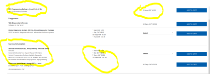

kamina20
25.10.2024
Jestem zalogowany na ich stronie Acdelco (nie techline) ale zeby pobrać Techline connect trzeba kupic ich subskrypcję programu np.Sps Lecz gdy próbowałem to zrobic to moja karta bankowa nie przechodzi do transakcji. Jak inaczej mozna dostac sie do tego programu techline connect? Czy trzeba mieć jakieś specjalne konto z aktywacja? Na Acdelco?

Udalo mi sie zalogować i zakupic program lecz gdy wchodzę w programi sps2 w Apilkacji Techline connect wyskakuje mi blad brak autoryzacji. Nie wiem co dalej zrobic. Ma ktoś jakąś radę? Zmieniłem region w programie lecza nadal występuje ten błąd
kamina20
25.10.2024
Dobra moj błąd juz wiem co źle zrobiłem nie wykupiłem dodatkowego programu sps na ich stronie dlatego nie dało sie przejść dalej (glupek ze mnie) ale juz wszystko ogarnąłem auto naprawione właśnie podłączyłem do ładowania i będę testować. Mam nadzieję ze z bateria wszystko okay jest. Dzieki wdwiesiek za pomoc.
Adam_moto
17.01.2025
kamina20, wszystko ok z Twoją Amperą po tym zabiegu? Podpowiedziałbyś coś? To nie moja marka ale auto żony no to muszę się postarać. Żeby te moduły przeprogramować powinienem kupić te dwie subskrypcje jak poniżej? Jak wziąłem SPS2 tylko to mam błąd E6220, a gdzieś czytałem, że to dlatego że GM wyrzucił wszystkie ople do Stellantisa i teraz trzeba przez Service Box
a tam trudno zostać nowym klientem.
