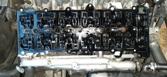

Robiłem takie 2.4jtd po strzale paska
Wleciały tylko nowe dźwigienki i udało się szwagier był zadowolony :D
Przy bmw w silniku n47 raz się udało wleciało nowe łoze i dźwigienki silnik działał bez problrmu a drugim raz złożyłem i auto miało problem z poborem oleju
Korbowód jeden był krzywy po zdezeniu z zaworem
