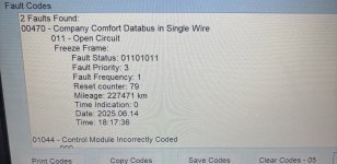

Sprawdziłem VCDS – brak jakichkolwiek błędów.

Z błędów wynika, że masz źle zakodowany sterownik a to może powodować niedziałanie tempomatu ( nie wiem kto i po co tam grzebał ). Trzeba prawidłowo zakodować sterownik i zobaczyć co się będzie działo.
