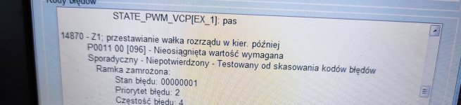

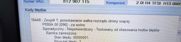

Witam, mam problem z audi A5 2.0 tfsi CNCD DSG. Proszę o pomoc przy zrobieniu poprawnej diagnozy. Błędy w załączniku. samochód po wymianie silnika, nie wiem jaki ma przebieg, obstawiam łańcuch rozrządu, ale wolę się was spytać, może ktoś miał z was taki problem i wcale nie był to rozrząd. Samochód jeździ normalnie, co jakiś czas przy schodzeniu z wysokich obrotów zaczyna falować i grechotać, ale tak jak mówię że nie zawsze. Check raz się świeci a raz nie, też nie wiem od czego to zależy. Bardzo proszę o pomoc. Pozdrawiam.

...albo rozrząd, albo coś z ciśnieniem oleju.
Takie wróżenie przez internet "coś grzechocze" :)
Zawory się nie domykają. Ale to jest skutek, a przyczyną albo rozrząd albo ciśnienie.
To jest tak zaawansowana jednostka...że równie dobrze może być zwykła pierdoła, która robi takie "spustoszenie".

Dzięki za podpowiedź, zmierzę ciśnienie oleju. Mam jeszcze pytanie, widzialem w vcdsie możliwość adaptacji kół rozrządu po wymianie rozrządu lub po innych naprawach l. Mogę spróbować zrobić taka adaptacje czy lepiej nie ruszać tego.

Ciśnienie możesz zmierzyć, ale nie o to mi chodziło.
To mogą być chwilowe skoki, jakiś czujnik świruje, czy zawór.
Wariator.
Jak się nie znasz, to nie ruszaj.
I paprokovi też nie pozwól tego tknąć.
