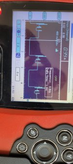

mam problem z Audi A5 2008 rok 3.0 tdi CCWA , mianowicie pobiera prąd ale nie zawsze, czasami jest dobrze nie pobiera nic , a czasami zjada około 0,8 A.
Po wyjęciu bezpiecznika 15A (zaznaczone na zdjęciu) wykres się uspokaja na równe 0,4A, natomiast po wyjęciu bezpiecznika 5A spada na 0,01A i tak zostaje,
Na stopce od bezpiecznika która zasila sterownik po wyciągnięciu bezpiecznika jest napięcie 1,87 V

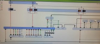

Poniżej wklejam schemat który udało mi się znaleźć w HGS, bezpiecznik 15A jest od Radia, chodź na schemacie pokazuje ze ma być 30A, natomiast 5A jest od Sterownika Infotaitment - zupełnie nie wiem co to za sterownik oznaczony A61 na schemacie.
Pytanie gdzie jest ten sterownik który zasila ten bezpiecznik 5A?
