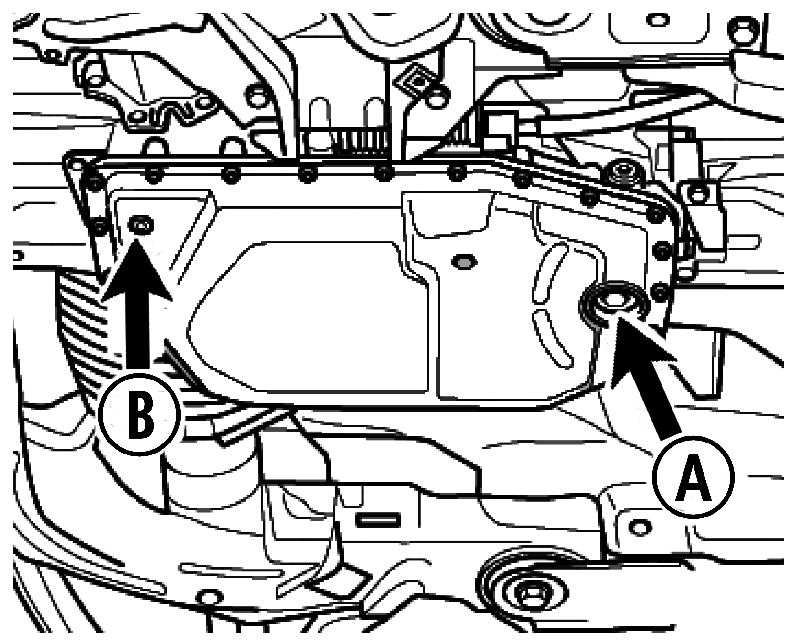

4) Jeśli ma ktoś jakieś schematy lokalizacji korków będę bardzo wdzięczny
Z góry dziękuje za odpowiedzi.

skrzynia moze byc 6hp albo multi , masz quattro ?
oznaczenie skrzyni na wlepce w bagazniku bedzie
gtszudi
18.08.2017
3290
987
Pruszcz Gdański
to masz 6hp
Specjalne narzędzia wymagane są do wyznaczenia temperatury płynu w skrzyni biegów
Zaparkować pojazd na równej powierzchni
Uwaga: Upewnić się, czy skrzynie biegów nie znajduje się w trybie powolnego powrotu
Przesunąć dźwignię zmiany biegów w położenie 'P'
Wyłączenie klimatyzacji (OFF)
Wyłączyć system ogrzewania
Sprawdzić temperaturę płynu przekładniowego < 30°C
Przy pomocy przyrządu specjalnego B: VAG5051 A
Powiększ
Uwaga: Zbyt wysoka lub zbyt niska temperatura płynu przekładniowego może spowodować przepełnienie lub niedopełnienie
Uruchomić silnik
Należy pozwolić, aby silnik pracował na biegu jałowym
Sprawdzić temperaturę płynu przekładniowego 35°C - 40°C
Umieścić tacę ściekową pod skrzynia biegów
Wyjąć korek wyrównawczy A
Podczas gdy temperatura oleju osiąga 40 °C
Poziom płynu jest prawidłowy, jeżeli wypływa mała ilość płynu
Powiększ
W razie potrzeby poprawić
Temperatura płynu przekładniowego nie powinna przekraczać 45 °C
Przy pomocy przyrządu specjalnego A: VAG 1924
VAG 1924
Powiększ
Powiększ
Ponownie zamontować korek wyrównawczy
Wymienić uszczelkę 80 Nm
Przekładnia automatyczna, opróżnianie/napełnianie
Wyjąć korek spustowy B
Spuścić olej ze skrzyni biegów
Ponownie nałożyć korek spustowy
Wymienić uszczelkę 12 Nm
Uzupełnić olej w skrzyni biegów
Dopóki płyn nie będzie wypływał z otworu kontrolnego
VAG 1924
Powiększ
VAG 1924
Powiększ
Uruchomić silnik
Przełączyć przez wszystkie koła zębate przekładni, przystając na każdym biegu na co najmniej 10 sekund
Przesunąć dźwignię przekładni zębatej na położenie 'N'
Zwiększyć prędkość obrotową silnika do 2000 obr/min
Po 1 minucie
Sprawdzić poziom płynu w skrzyni biegów
