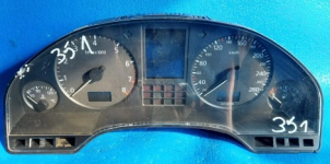

W tym liczniku by było...??????
W a8 jeszcze nie walczyłem z tym ale są dwie opcje, starsze VAGi miały taką białą skrzyneczkę pod deską po prawej stronie w kolanach kierowcy a nowsze w liczniku, można to łatwo sprawdzić komputerem, jeśli immo jest w liczniku to łącząc się z nim będzie numer immo AUZ..... Ale nie będzie go na kanale przypisanym do immo, zamiast niego będzie napis po angielsku "połączyć się z licznikiem" czy coś w ten deseń, ostatnio kolega dorabiał mi kluczyki do a4 i a6 stąd wiem
