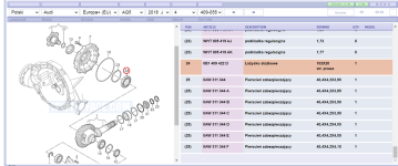

Sprawdzałem , szrpałem i jeździłm . Wychodzi że to tył. TYLNY MOST :nailbiting:
Co wy na to???

Ja pierwszy raz spotykam się z taką usterka i pytam mądrzejszych czy coś podobnego przerabiali. Przebieg auta 112 tys i dlatego pytam.
